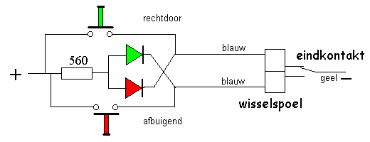

1. Eenvoudige schakeling voor het terugmelden van de wisselstand
Werkt alleen bij wissels met eindafschakeling
(plaatje aangepast, 28-8-2006)

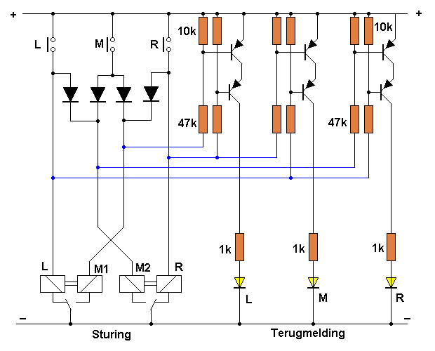

1a. Sturen en terugmelden van een driewegwissel
Bij een driewegwissel komt iets meer kijken

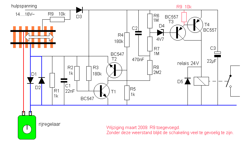

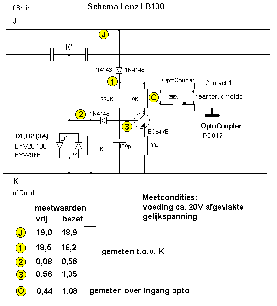

2. Bezetmelder Lenz LB100 op basis van stroomdetectie

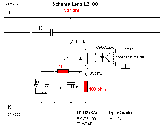

2a. Bezetmelder Lenz LB100 variant
De LB100 kan verbeterd worden door de wijzigingen die hieronder in rood zijn aangegeven.
Daardoor wordt bereikt dat de detector bij vrije spoorsectie beter "uit" is en bij bezette spoorsectie beter "aan" is.

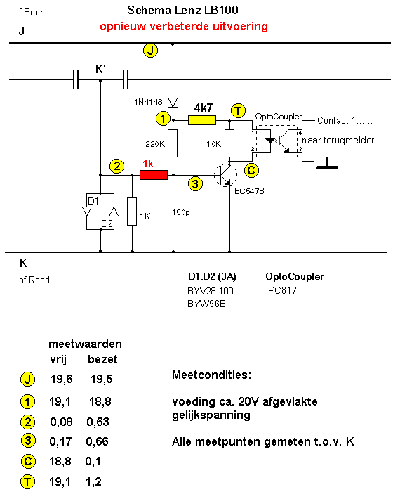

2b. Bezetmelder Lenz LB100 verbeterd
Door een verdere wijziging blijkt de LB100 nog duidelijker te schakelen.
Dit heeft wel tot gevolg dat het eigenlijk een andere detector is geworden.

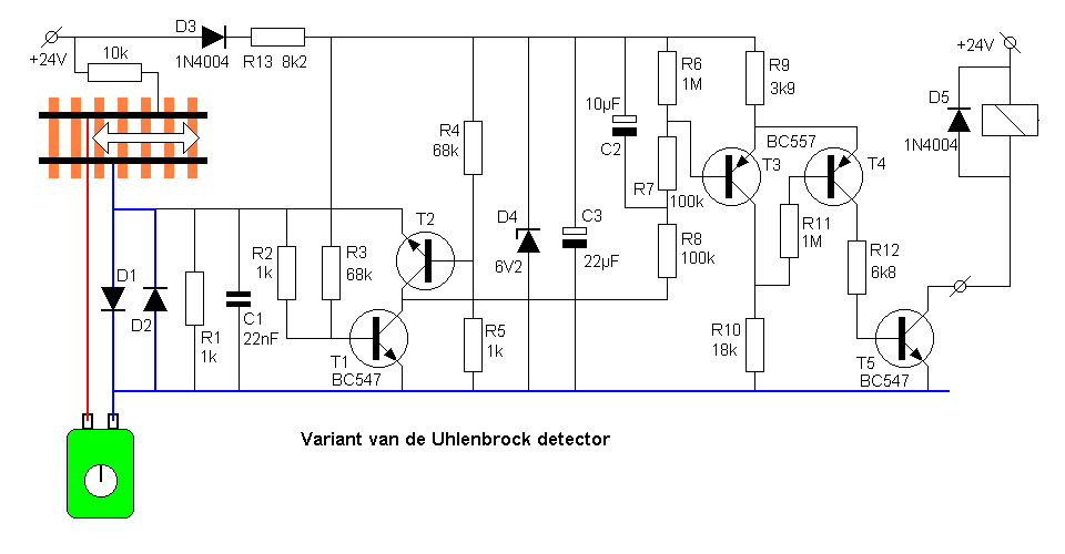

3a. Bezetmelder van Uhlenbrock, variant
Deze variant van de Uhlenbrock detector heb ik ontwikkeld voor mijn eigen spoorbaan.
De verschillen:
- de inwendige voedingsspanning is 6,2V, gestabiliseerd met een zenerdiode.
- Het relais wordt tegen massa geschakeld waardoor het gevoed kan worden uit een andere spanning.
- Het relais schakelt andersom: blok vrij is relais op, blok bezet is relais af.

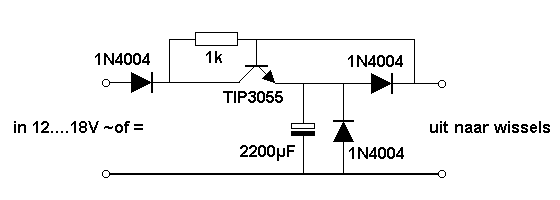

4. Condensatorontladingsunit
(CDU = capacitor discharge unit)
Voor het aansturen van wisselspoelen

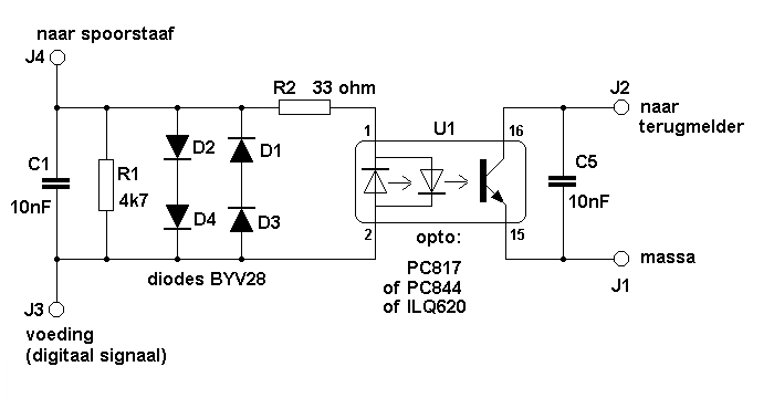

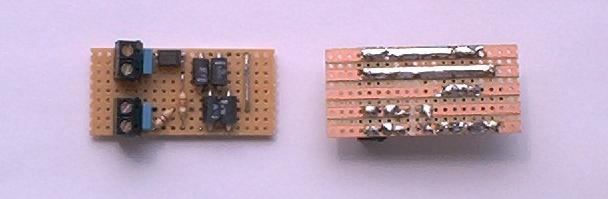

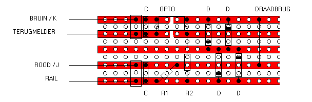

5. Bezetmelder met optocoupler
Overgenomen van Hans Deloof
Hieronder een foto en een printlayout van deze detector zoals gebouwd door Henk van der Velden
